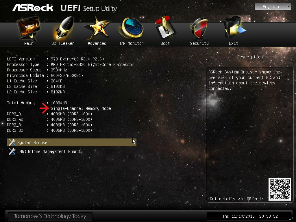

El problema es que cuando quiero poner algun componente nuevo en mi ordenador (los ultimos fueron unos ventiladores para la caja) pues el reconocimiento de las RAMs no se que pasa pero empiezan los 3 pitidos de la placa, no me las pilla, cuando las pilla no pone el dual channel asi que no puedo usar los 16Gb

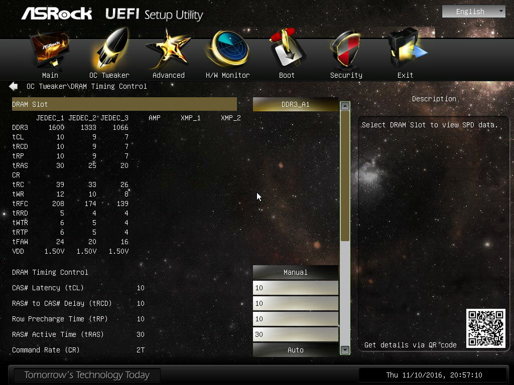

pues he tardado 2 dias quitando y poniendo la RAM y en la bios se ve asi
logicamente le tengo activado el dual channel en las opciones de RAM

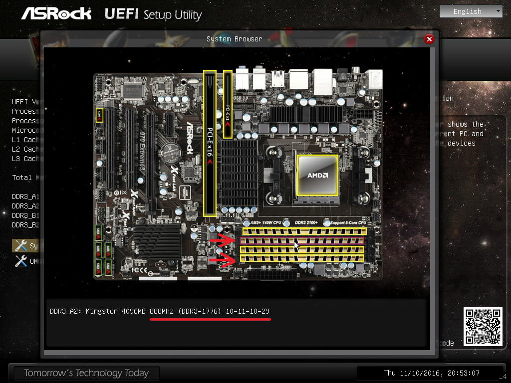

y esto es lo que se ve cuando veo mas informacion
no entiendo porque pone esas frecuencias, si las compre las 4 iguales, lo peor es que cuando he llegado a conseguir que las 4 se ponga en dual channel en otra ocasion, me pillaba perfecto los 16Gb y hasta que no cambio un componente interno de la torre, pero algo tan ridiculo como un ventilador se le va la olla y tengo que volver a empezar, a quitar y poner hasta que las pille, no se si estoy haciendo algo mal, no le he hecho ningun Overclock ni a las RAMs ni al Procesador.

cambio un componente interno del PC y al arrancar pita 3 veces y me cuesta muchos intentos que detecte la RAM, cuando detecta no pilla el dual channel.

He estado probando de todo y nada, asi que he ido a ver a los detalles mas pequeños de las RAMs y un par es HX316c10F/4 y las otras son HX318c10F/4
HX316c10F/4 : https://www.kingston.com/datasheets/HX316C10F_4.pdf
HX318c10F/4 : https://www.kingston.com/dataSheets/HX318C10F_4.pdf
segun lo que tengo entendido tienen que ser absolutamente iguales para que el Dual-Channel funcione y un par es 1600 y otro 1866, ire a la tienda que las compre para que me lo solucionen.
