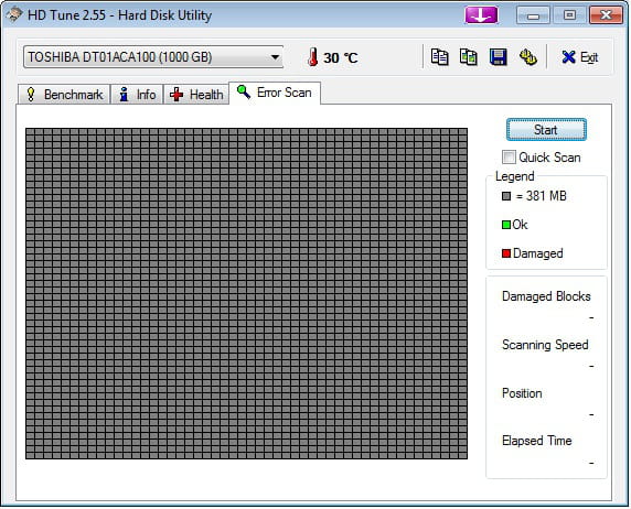

1.- verifica tu HDD a fondo, sectores dañados, etc, de tal manera que descartes que este sea el problema, te recomiendo bajes la aplicacion HD TUNE y entres a la pestaña de HEALTH esta aplicación tiene acceso al S.M.A.R.T, el cual guarda el historial de tu HDD aquí encontraras toda la info necesaria para saber cuantos horas/uso tiene acumulado, cuantas auto-reparaciones de sectores dañados, poniendo atención en los renglones que te salgan sombreados con colores fluorescentes.
