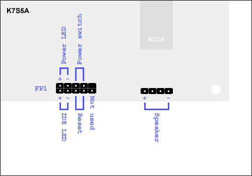

Placa base: no sé dónde van conectados los cables del frontal

Vale si te fijas en tu placa, hay una fila de conectores (normalmente en la parte inferior donde se ubican las memorias RAM) Ahi te pone por ejemplo PW led o SW reset, ahí deberas situar los conectores frontales ya que estos también indican ese nombre.
Si no funciona asi o prefieres el manual con poner en internet el nombre + manual o en la pagina web del fabricante deberia salirte
