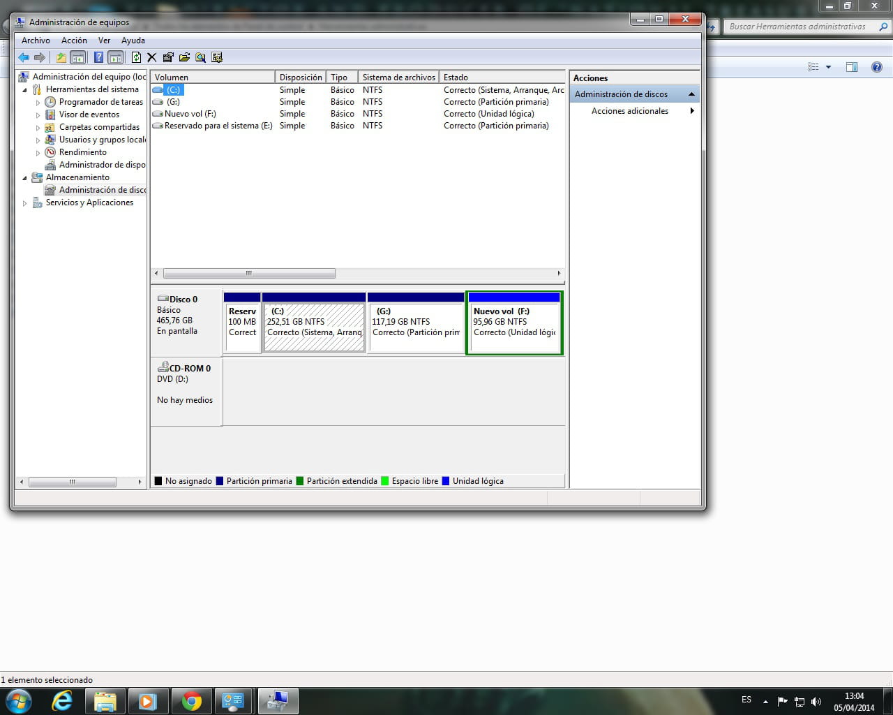

Hola carlossanme
Lo que tienes en verde debo entender que es espacio sin asignar. El problema es al particionar ese espacio no "venía" de c:\, si no que venía de otra unidad, por lo que no puede adherirse a c:\
Una partición o un espacio libre sin asignar sólo puede ser anexionado a la partición siguiente o a la anterior, no puede hacer saltos.
Si lo que quieres es lograr más espacio en la unidad c;\, deberás fusionar el espacio libre a g:\, luego redimensionar ésta (hacia la derecha), para que el espacio libre pueda ir a c:\.
¿El problema?. Pues que resulta lento y es muy fácil que pierdas información.
Yo tengo cinco particiones en mi disco duro: c:\ para windows, d:\ para uso personal (copias de seguridad, fotos, documentos...) y 3 para linux.
Con ésto quiero decirte que no es necesario tener un gran tamaño en c:\, es más, cuando formatees sólo lo haces en c:\. quedándote toda tu info importante a salvo en g:\. Ésta debería de ser la partición grande.
Un cordial saludo
Un cordial saludo

gracias por la información. creo que de momento lo voy a dejar así y a lo mejor en un futuro le saco partido.
