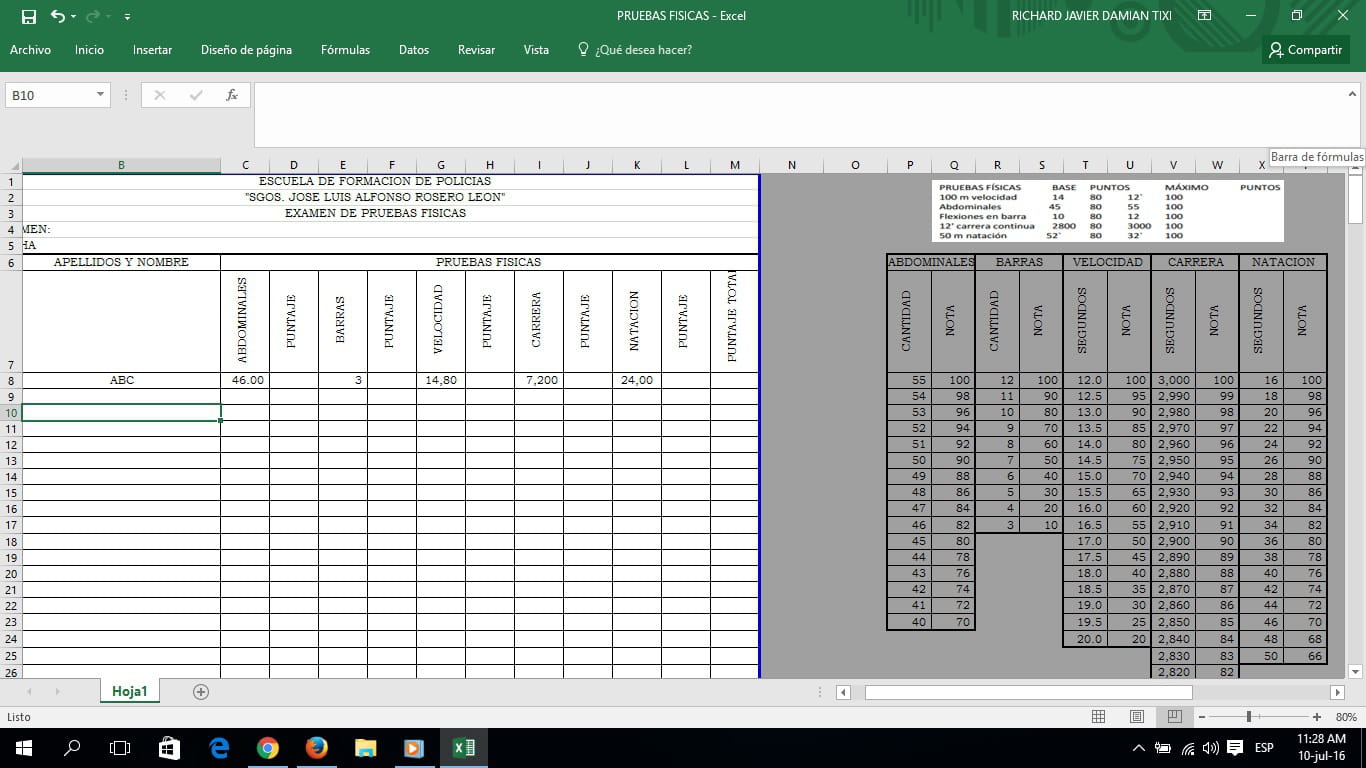

POR FAVOR UNA MANITO EN ESTO GRACIAS

rjdt1992, Buenos dias.
La función BUSCARV funciona perfectamente para este caso.
Ejemplo:
1) Abdominales
D8 -> = BUSCARV (C8; $P$8:$Q$23; 2; FALSO)
Para otras opciones sólo tiene que ajustar la fórmula.
Si guarda la hoja de cálculo en un sitio web gratuito, www.speedyshare.com, será más fácil para ayudarle con eficacia.
Era eso lo que querías?
Espero haber ayudado.
Belo Horizonte, Brasil.
Marcílio Lobão
