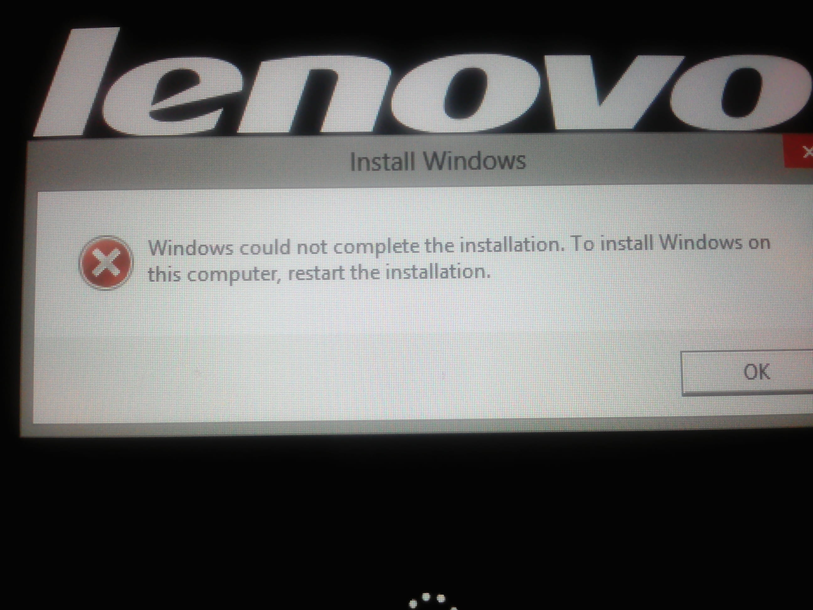

Hola, tengo un problema con mi tablet lenovo k3011w... En un principio tenia windows 8 y no podía ponerlo en español, lo actualice a windows 10 y lo puse en español pero dejó de conectarse a internet.. Y como no podía solucionar el problema de ninguna forma, puse para restaurar a fábrica, el problema es que cuando termino de cargar todo y se reinició me salio un cartel que dice que no se instaló windows correctamente y que reinicie y vuelva a intentar pero no pasa nada, y no se como entrar a la BIOS para poder ponerle el pendrive e iniciar la instalación de windows desde ahí... Si alguien sabe que puedo hacer para solucionar este problema se lo agradecería...

Hola Kazuki,para entrar al bios tiene que Clikar F12 y saldra opciones aquí Clik en bios y en bios tendrá que cambiar UEFI Boot legaci y en Boot poner el primero con el que quiera arrancar por ejemplo el pendriver y cuando lo tenga Clik en F10 guarde los cambios,ok y reiniciara ,Si con f12 no le silviera pruebe con esto FN+F12,O. ALT +Contro+Supr/Delete,un saludo y comente si lo soluciono

Hola, gracias por el comentario, el teclado que tengo se conecta por bluethoot y dudo que llegue a conectar sin iniciar la tablet.. Tengo que conseguir uno que se conecte por USB y volver a intentar..el problema es que no tengo uno para conectar varios USB... Así que no se como voy a solucionarlo.. Pero gracias, si se te ocurre otra manera de solucionarlo agradecería el comentario

Hola necesita un adactador de USB con tres o cuatro conectores de USB eso vale poquito un saludo coméntenos
