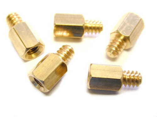

Mira con precaución los tornillos que se fijan al Motherboard,compara que las aperturas del Motherboard para ponerle los tornillos esten en la misma posicion que los tornillos que van al Motherboard.
No vaya a ser que el Motherboard tenga algún tornillo que esta tocando algún contacto.
Mira bien,si hay uno de mas...ese es el que te esta causando el corto.
Fotos:
http://tecnovortex.com/wp-content/uploads/TACOS.jpg
http://traficantesdehardware.com/images/tutorials/como-montar-un-ordenador/grandes/005.jpg
Fotos:
